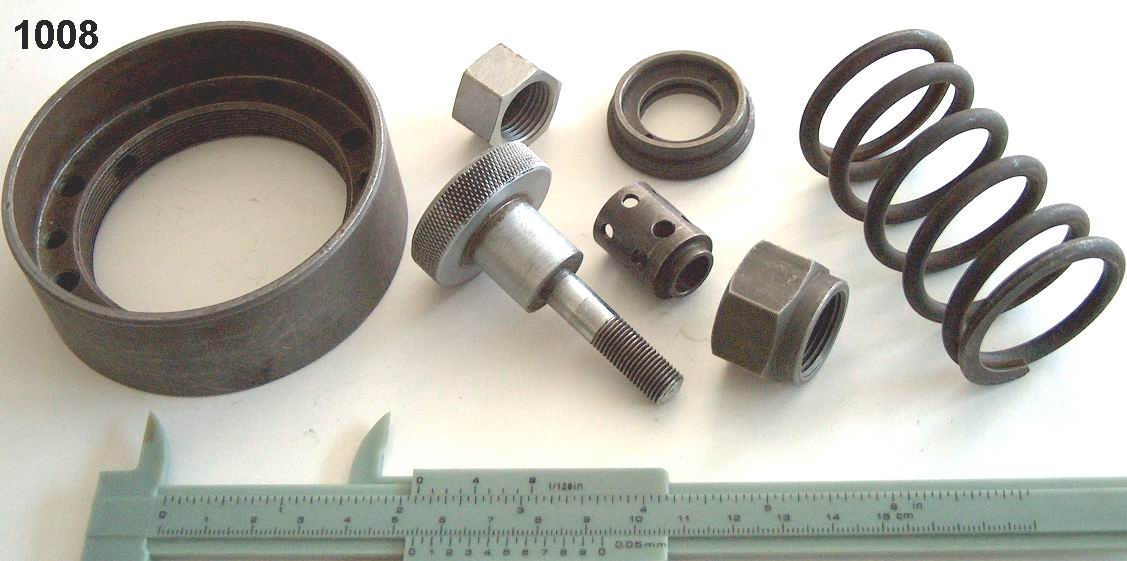

Ahoj,mohl byste mi někdo pomoci s jedním problémem?Mám na Strojírenském konstruování 1 zobrazit přírubu z krabičky 1008
(předmět úplně vlevo).Chci na to použít dva pohledy(jeden zvrchu a druhý zboku s průřezem).Problémem ale je otvor,který je i na obrázku,ale není moc vidět, prochází závitem.Nevím,jak udělat průřez,aby bylo jasné,že ten otvor je po celém obvodu pouze jeden,tudíž,že tam nejsou i pravidelně rozmístěné další.Byl bych rád za každou radu nebo pomoc.Díky moc-

nevím jestli nemelu kraviny, už je to pár let co mám za sebou sk1, ale já bych to dělal tak, že bych tu díru v řezu okótoval a tím by to mělo být vše. Protože kdyby jich tam bylo víc tak by si musel před tu kótu uvést kolik tam těch děr je, případně nějak zakótovat po kolika stupních jsou od sebe kdyby byly nějak nesymetricky

jn taky si myslim, ze kdyz nereknes ze jich je vic tak se automaticky bere ze bude jedna
