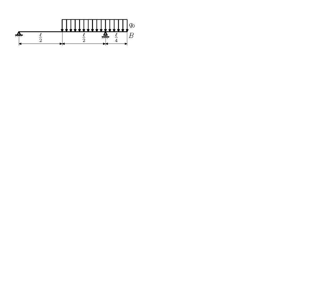

Ahoj nemohl by jste mi prosím někdo vysvětlit jak mám spočítat natočení v bodě B? Už jsem si spočítala reakce a spočítala jsem si posouvající síly a momenty v jednotlivých částích pomocí metody řezu. Ted to budu počítat podle Mohrova integrálu, ale nechápu jak je to s tím jednotkovým momentem který tam zavádím. Děkuji za odpovědi

Ahoj já to chápu takhle v místě kde určuješ Natočení x Posuv zavedeš jednotkový Moment x Sílu . Takže nsoník si znova nakreslis bez toho spojityho zatizeni a do bodu B zavedeš jednotkový moment a získaš tak momentový obrazec od jednotkového momentu.
