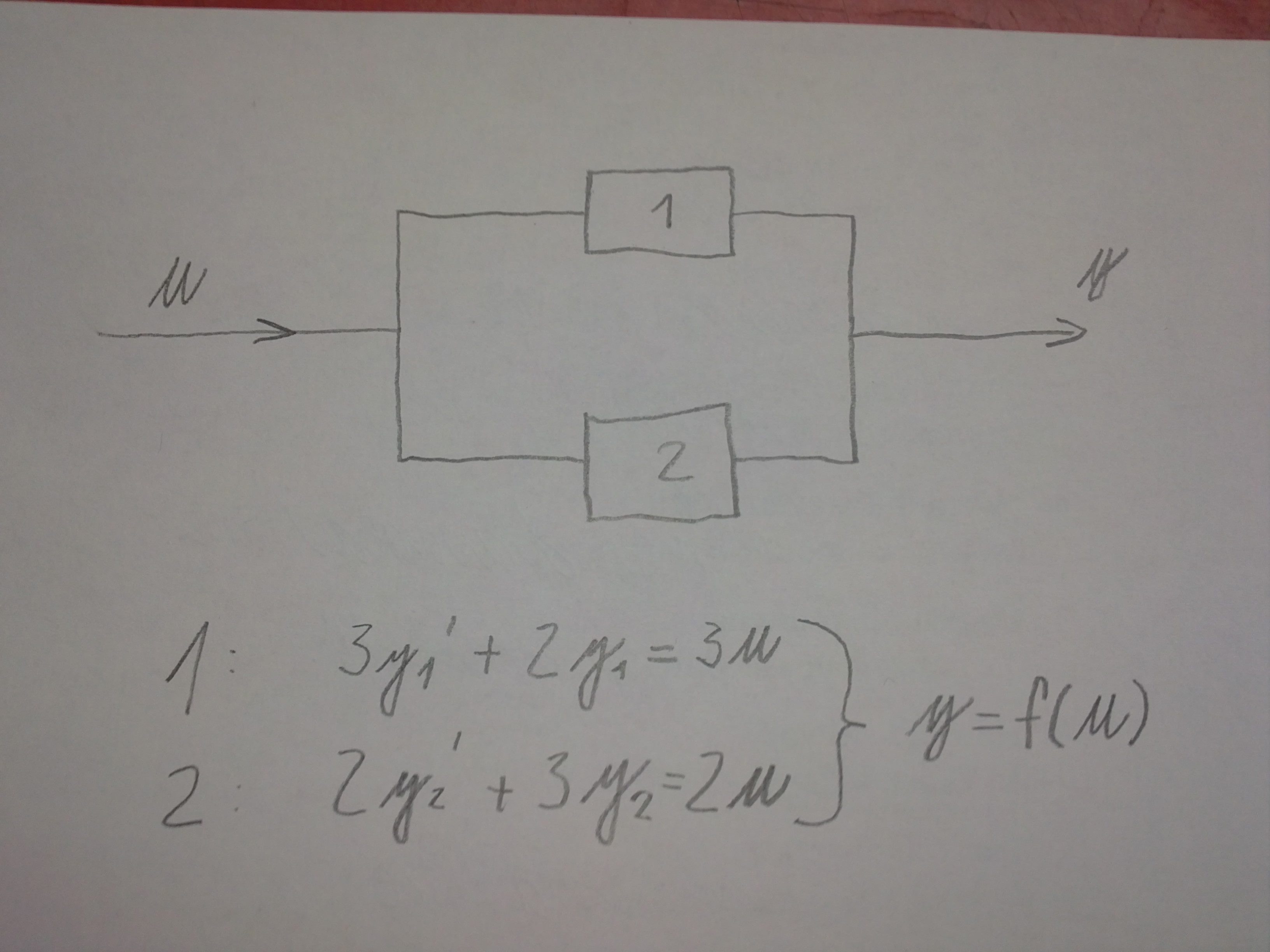

Zdravim :-)
mohl by mi prosim nekdo pomoci v tomto příkladu? Minule jsem to dostal u ustní a bohužel jsem nevěděl :-(
Díky moc :-)

Re: AŘ - Automatické řízení
z obou rovnic si vyjádříš y1, y2:
y1 = 3/2 ( u - y1' )
y2 = 2/3 ( u - y2' )
je to paralelní zapojení, takže y = y1 + y2
y = 3/2u + 2/3u -3/2y1' - 2/3y2'
y = 13/6u - 3/2y1' - 2/3y2'
