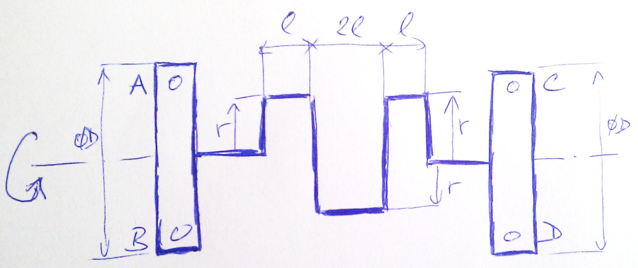

Jsou dva kotouče na zakřivený hřídeli s rozměrama dle obrázku. Otázka zní, kam umístit závaží (v bodech ABCD) aby to bylo vyvážený? Pokud možno i s nějakým vysvětlením :)

Beneš má na svý stránce konkrétně spočítanej příklad ze cvičení a obecnej postup jak na vyvažování.

Díky. O jeho příkladech vím, ten jeho i chápu, ale stejně nejsem schopnej to pak aplikovat jinde...

Nebyla tam možnost, že nikam? Že to je dostatečně vyvážené?...Poku ne, tak mne napadá jedině B a D, jelikož ta vnitřní klika ti vytváří menší moment než vnejší a tudíž tam na protější stranu musíš dát nějaké vývažky, tedy body B a D

Možnost nikam byla, tu jsem i zvolil a byla špatně... Pak teda asi to B, D.
