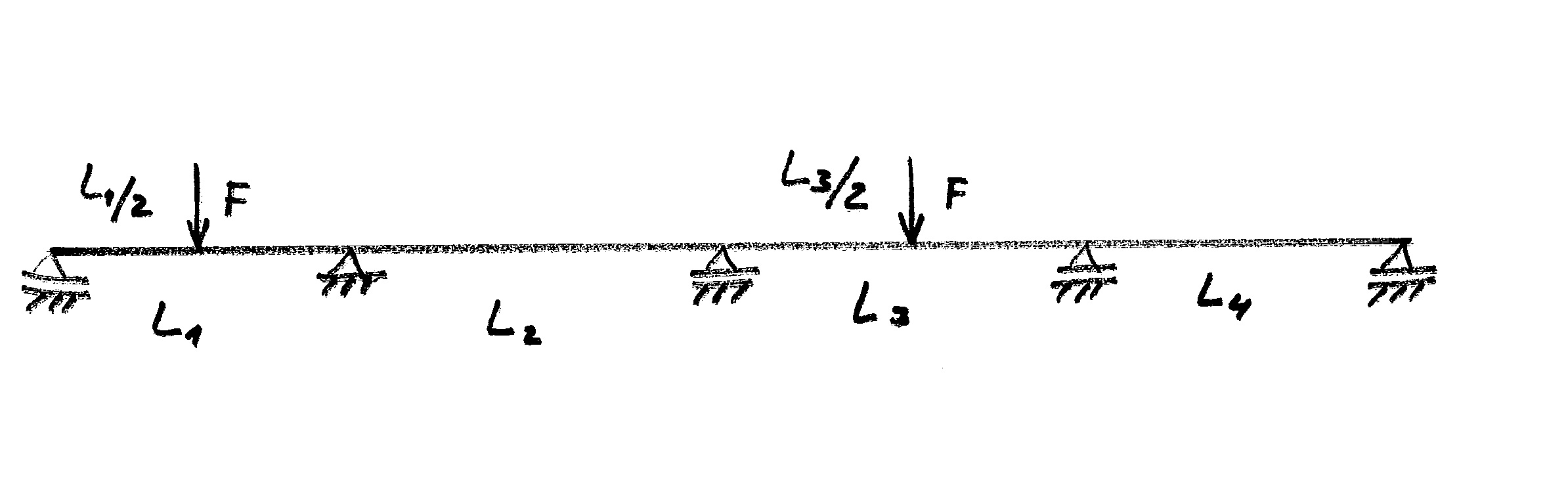

Dobrý den, chtěl bych Vás poprosit o pomoc s řešením tohoto příkladu. Znění příkladu zní takto: Nosník šířky b a výšky h je uložený na pěti podporách a zatížen ve dvou místech silou F. Vypočítejte maximální velikost síly F, je-li maximální napětí 200MPa. Určete síly v podporách. Obrazek je v přílohách.
Tu velikost sily F, bych spocital asi ze vzorce: sigma = F/A, A= b*h, a za sigmu dosadim 200MPa. Ale ty sily v podporach to nevim jestli si mam nakreslit nejaky prubeh ohybového momentu a z toho nasledne nejak odvodit ty sily. ten prubeh momentu prave moc nechapu. děkuji za odpověď

Co to je proboha za příklad? To je asi 3x staticky neurčitý, divil bych se, kdyby něco takovýho po tobě chtěli u zkoušky.
Ale jinak uvolnit (=síly v podporach), napsat 3 podmínky, spočítat ohybovej moment ve všech částech, a dosadit sigma.max = Mo.max / Wo

Děkuji za odpověď. No je to jeden z příkladů k zápočtu. Jsem si to rozdělil ten nosnik zhruba v pulce a spočítal jsem to pro levou a pravou stranu ty reakce a momenty. Oba momenty jsem dal k dobe a mam celkovej moment. Ale po ruznych mat. úpravach mi to nakonec ta síla F vyšla nulová. takže jsem udělal někde chybu. Ten celkovej moment sem dosadil do zmineneho vzorce za Mo(max), s jedinou neznamou F, po dosazeni ostatnich velicin, sigma a Wo by by měla vyjít ta F. Byl tento postup správně? díky

to takle asi nepůjde chlapče. Toto, co zde ukazuješ je 3x neurčitá úloha, tzn pomocí běžných Newtonových zákonů, potažmo statický rovnic rovnováhy, z toho dostaneš něco jako soustavu 3 rovnic o 6 neznámých. Cokoliv navíc je jen lineárně závislá rovnice, která ti to všechno znuluje. K řešení staticky neurčitých úloh se používá eneregetických metod - například Mohrův integrál, či jeho modifikace - Vereščaginova metoda, která spočívá v tom, že ze staticky neurčité soustavy odebereš tolik vazeb (stupňů volnosti), kolikrát je soustava staticky neurčitá - tzn například odebereš ty posuvné vazby a nahradíš je silami (reakčními) a řekneš si, že deformace (např. průhyb) je v daném bodě nulový. Nevím, nakolik je ti znám vzorec
v = 1/EJ * Suma(Mo*mo)
ale v něm se skrývá řešení tvého problému. Díky tomuto vzorci budeš schopen do soustavy dodefinovat zbylé 3 lineárně nezávislé rovnice, spočítat vazby a následně i ony ohybové momenty, které pak můžeš aplikovat do vzorce
Sigma = Mo/Wo

Jak řiká Jizah, tvůj postup je úplně mimo.
Každou podporu uvolníš (síla v ose Y a u kloubu i v X) a uděláš rovnice rovnováhy. Vyplivne ti to (po znulování věcí v ose X) 2 rovnice pro 5 neznámejch. Tzn. 3x staticky neurčitý.
Proto musíš napsat 3 podmínky... to bude průhyb v podpěrach se musí rovnat 0 (v(x)=0). Pak musíš vypočítat ty průhyby (pomocí Mohra / Vereščagina) a dosadit rovný nule.
Po tom už budeš mít 5 rovnic pro 5 neznámejch a můžeš dopočítat reakce v podporach, pak teprv můžeš určit kde je maximální ohybovej moment a dosadit do vzorce sigma.max=sigma.dovolený=Mo.max/Wo. A z toho ti vyjde jak velká může bejt maximální F.
Jak se počítá Mohr nebo Vereščagin najdeš ve skriptech a udělej si taky pořádek v tom, jak u ohybu funguje metoda řezu, rozhodně ty pole nebudou "zhruba v půlce".
