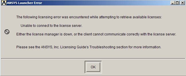

Ahoj, pokud jsem se spravne dozvedel, tak na cviceni z MKP se bude ucit program Ansys.
Zkousel ho nekdo nainstalovat podle navodu? http://mechanika2.fs.cvut.cz/software/
Funguje to?
Ja dostavam jen chybovou hlasku....
MKP - Ansys

To samy v blede modrym ....
Kuchat se v tom ale nebudu, je to udelany presne podle navodu, verzi taky spatnou mit nemuzu, tak se to zkusi zitra ...

Nám Růžička minulý týden na cviku říkal něco v tom smyslu, že je tam špatný číslo portu, ale pouze na to upozorňoval, řikal, že správný neví, ať se obrátíme na Španiela. Ale zatím jsem to ani nezkoušel instalovat, tak jsem to zatím neřešil a Španielovi jsem nepsal.

Píše ti to problém s licenčním kodem nebo práve problém s přípojením na licencní server.

nějaký pokrok?
Případně jak na to, když instaluju Win32 verzi 11.0 a při téměř posledním kroku (18.4) z návodu nelze zadat poslední hodnotu do Specify the licence server
konkrétně
vyhodí to chybovou hlášku:
An entry already exists for licence server: supercomp.civ.cvut.cz
... Server specification not added.
konkrétně
Zvolte Add server specification a ve formuláři vyplňte znovu
Port Number = 2325
1 Server Host
Hostname 1 = supercomp.civ.cvut.cz

Problém by měl být v tom, že v bodě č.16 v návodu na instalaci je špatně napsanej ten hostname, správně by tam mělo být: supercomp.civ.cvut.cz
Před časem jsme s tím byli za Španielem a ten poměrně krkolomnou cestou, kterou už si ani nepamatuju , přenastavil stávající hostname, takže doporučuju to instalovat odznova. Potom už to frčelo, jenom s tím problémem, že jsem to nespustil z domova....to se potom vyřeší nastavením VPN, návod je tady

jo díky, vyzkoušim.. a ještě jsem před okamžikem editoval příspěvek výše, to je součást toho vadného bodu č. 16, anebo zase jiná sranda?

Upřímně si už nepamatuju, jestli to házelo přímo tuhle hlášku, protože já sám jsem to instaloval už "načisto" potom, co jsem se poučil z chyb kolegů Nicméně nevím o tom, že by při tý instalaci byl jinej problém než ten hostname.

výborně, funguje, díky moc Jinak koukám, že bez VPN, potažmo školní sítě, se to "olicencovat" ani spustit prostě nedá.
Jo a ten bod 18, co jsem tu zmiňoval, tak ten je tam uplně k ničemu.. prachsprosté matení nepřítele
